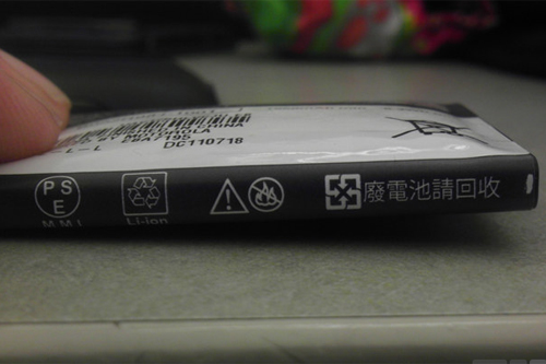

Kiểm tra bằng cảm quan
Bạn không cần phải là người quá am hiểu công nghệ mới có thể phân biệt được đâu là pin tốt, đâu là pin cần thay. Một số lỗi liên quan đến pin có thể nhận thấy bằng mắt thường. Nếu pin có thể tháo rời, người dùng chỉ cần tắt nguồn điện thoại và lấy pin ra để xem xét các triệu chứng như độ phồng, dấu hiệu ăn mòn kim loại hay những vết ố màu xanh hoặc trắng. Nếu thấy biểu hiện này, bạn cần mang chúng đến các đại lý, nhà cung cấp để kiểm tra và thay thế.
Người dùng không nên để viên pin lỗi trong máy vì nó có thể rò rỉ hóa chất và làm ảnh hưởng đến mạch trong điện thoại. Họ nên đặt pin trong túi nhựa kéo khóa khi mang đi.
Kiểm tra bằng cách quay pin
Pin lithium sẽ bị chai qua nhiều lần sạc. Việc sử dụng không đúng cách càng làm tăng nhanh quá trình này, như để pin ở nơi quá nóng hoặc quá lạnh làm giảm tuổi thọ pin. Một cách giảm chất lượng nữa là để pin bị kiệt và không sạc trong một thời gian dài, khiến pin dễ bị phồng rộp. Quá trình này có thể diễn ra chậm từ một vài tuần đến một vài tháng mà người dùng không nhận ra. Để kiểm tra, đặt pin lên một mặt phẳng và xoay tròn viên pin rồi thả tay (như xoay con quay). Nếu tiếp tục xoay, pin đã có dấu hiệu hỏng.

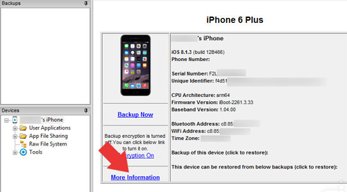

Công cụ kiểm tra pin
Thông tin về pin trong iPhone nằm ở phần More Information của ứng dụng iBackupBot.
iPhone lưu số lần sạc pin và dung lượng thực của viên pin trong máy, nhưng chỉ nhân viên chăm sóc khách hàng của Apple mới truy cập được thông tin này. Tuy nhiên, người dùng có thể cài ứng dụng iBackupBot trên cả máy Mac và PC để quản lý các thiết bị do Apple sản xuất. Khi kết nối iPhone tới máy tính, ứng dụng sẽ kiểm tra và cho phép người dùng truy cập các thông số về thiết bị, trong đó có cả thống kê số lần sạc, dung lượng hiện tại của pin... Thông thường, pin lithium sẽ giảm 20% dung lượng sau 500 lần sạc.

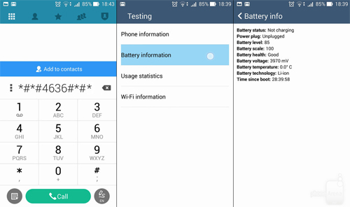

Kiểm tra pin bằng cách nhập mã vào phần quay số trên Android.
Còn với người dùng Android, nhập mã *#*#4636#*#* vào phần quay số và thông tin về pin sẽ được hiển thị. Nếu mã này không hoạt động, người dùng có thể tải ứng dụng Battery của MicroPinch để theo dõi.
