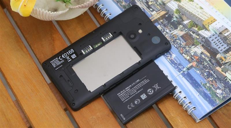

Nếu có thể bạn nên thực hiện tháo Pin ra để đảm bảo an toàn cho bạn cũng như thiết bị trong quá trình làm khô.

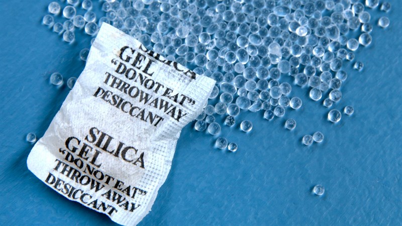

Một lựa chọn tốt hơn gạo là sử dụng đến các túi hút ẩm thường được đi kèm khi mua một số linh kiện điện tử, hay trong những sản phẩm cần giữ độ ẩm ở mức nhất định. Các túi hút ẩm có khả năng làm khô điện thoại ướt vô cùng hiệu quả, do đó bạn nên đặt nhiều túi xung quanh thiết bị và đợi trong ít nhất 48 giờ để khô hoàn toàn.

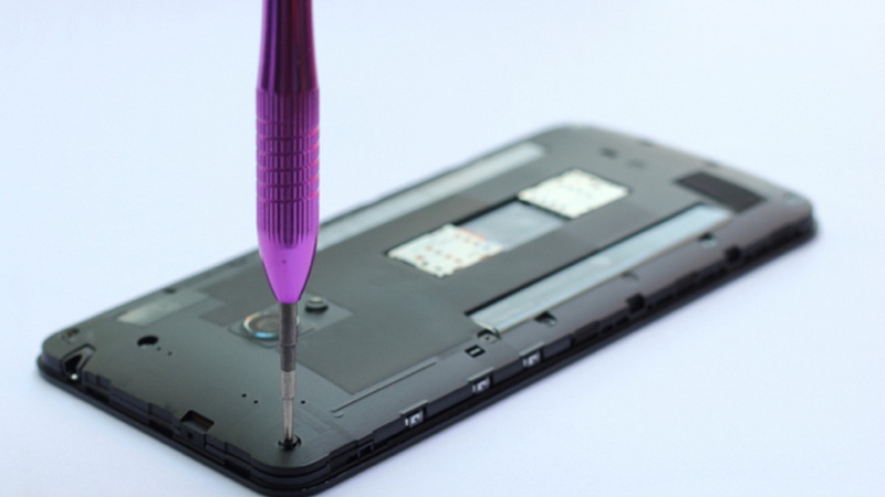

Tuy nhiên cách tốt nhất vẫn là làm khô trực tiếp từ bên trong, nếu bạn là một người chuyên nghiệp, có thể thực hiện tháo rời thiết bị cẩn thận để làm khô. Bởi như iPhone, thiết bị sẽ không thể tháo rời pin theo cách thông thường, việc giữ pin lại thiết bị dễ khiến bị chập mạch.
Việc làm điều này có tiềm năng khiến vấn đề trở nên trầm trọng hơn. Nhưng trong một số trường hợp, cách này sẽ giúp bạn cứu thiết bị trong thời gian ngắn. Tuy nhiên bạn cần cẩn trọng vì điều này sẽ khiến smartphone mất bảo hành.
