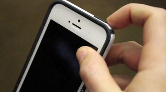

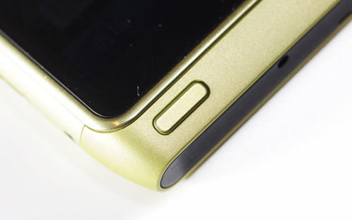

2. Các phím cứng bị liệt
Các smartphone ngày càng có ít phím cứng hơn và đa phần đều là phím quan trọng. Chính vì thế, sẽ là thảm họa nếu một ngày nào đó những phím cứng này bị “liệt”. Một trong những nguyên nhân làm phím cứng "vô dụng" là do người dùng bấm nhiều dẫn đến các mạch tiếp xúc bên dưới nút bấm cứng trở nên kém nhạy. Để khắc phục tình trạng này bạn có thể nhỏ vài giọt cồn vào nút bấm bị "liệt", sau đó bấm liên tục nút bấm đó, cồn sẽ nhanh chóng thấm vào bên trong và làm sạch các đầu tiếp xúc giúp cho nút bấm trở nên nhạy hơn.
Nếu vẫn không cải thiện được vấn đề, mà phím cứng đó lại là phím mở máy, bạn có thể sử dụng các tính năng hoặc ứng dụng mở máy mà không cần tới phím cứng.
Trên một số dòng điện thoại của LG có thể mở nguồn bằng tính năng Knock-On. Còn đối với các điện thoại khác, bạn vẫn có tính năng tương tự nhờ ứng dụng Flip Unlock. Ứng dụng này khi được kích hoạt cho phép người dùng có thể mở máy bằng thao tác lật chiếc smartphone của mình. Cụ thể, khi smartphone đang ở tình trạng tắt, thao tác úp màn hình xuống và lật lên trở lại sẽ khiến chiếc điện thoại tự động sáng màn hình để bạn có thể thao tác tiếp theo trên màn cảm ứng.
Ngoài Flip Unlock còn rất nhiều ứng dụng cho phép mở nguồn mà không cần phím cứng như: Gravity Unlock, Proximity Actions, Shake Screen On Off,...

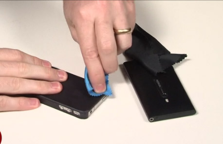

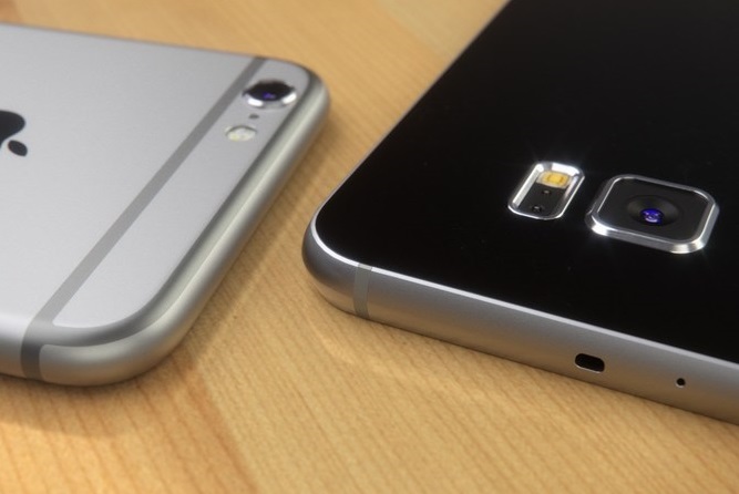

3. Mặt kính camera bị xước hoặc vỡ
Ngày nay, smartphone ngày càng mỏng và camera ngày càng lồi mà tiêu biểu là iPhone 6/ 6 plus, Galaxy S6/ S6 Edge. Những chiếc điện thoại có thiết kế camera nhô ra rất dễ khiến cho mặt kính bảo vệ camera bị xước. Về lâu về dài, những vết xước nhiều hơn có thể ảnh hưởng tới chất lượng ảnh chụp trên máy. Nếu trên mặt kính camera xuất hiện những vết xước nhỏ, bạn hãy thoa một chút kem đánh răng vào đầu một tăm bông hoặc một miếng vải mềm và chà vào mặt kính theo chuyển động hình vòng tròn. Sau đó, bạn hãy lau lại với một miếng vải ẩm mềm, nó sẽ giúp mặt kính camera của bạn khắc phục phần nào những vết xước. Ngoài kem đánh răng, bạn có thể dùng giấy nhám mịn hay dầu thực vật với cách làm tương tự.
Trường hợp xấu nhất là mặt kính camera bị nứt hoặc vỡ thì thay mới mặt kính này là điều tất yếu nếu như bạn vẫn còn muốn chụp ảnh. Để thay thế mặt kính của camera, bạn hoàn toàn có thể tận dụng từ mặt kính của những thiết bị cũ đã không còn sử dụng được nữa như máy nghe nhạc hay đầu DVD. Việc thay mặt kính mới cho camera như thế này không dễ dàng nếu có điều kiện bạn hãy thay thế ở một trung tâm uy tín.
