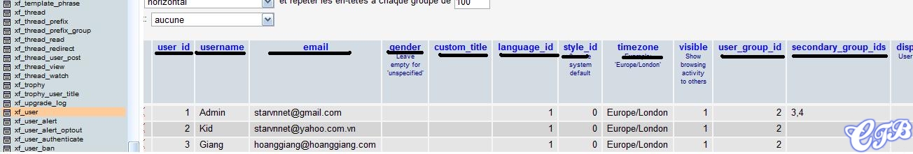

Như các bạn thấy ở trên mình sử dụng {$visitor.user_id} và {$visitor.username}
Vậy 2 giá trị này từ đâu mà có?
Thực chất $visitor[] là một mảng bao gồm các phần tử
$visitor['user_id'] , $visitor['username'] và tất cả các giá trị khác liên quan đến thông tin thành viên. Nó đc lấy ra từ bảng xf_user trong cơ sở dữ liệu
Để hiểu thêm bạn vui lòng mở phpMyadmin và mở table xf_user để biết
Xenforo đã làm giúp chúng ta phần việc quan trọng nhất đó là lấy toàn bộ thông tin của thành viên để đưa vào mảng $visitor[] và cách sử dụng thì như bạn thấy ở trên:
{$visitor.user_id}
{$visitor.username}
Nếu như trong PHP bạn dùng $visitor['username'] thì với template xenforo chỉ cần dùng dấu chấm. $visitor.username
Quẩn quanh với 2 cái $visitor.username và $visitor.user_id nhưng kèm cái hình bên trên chắc bạn cũng hiểu rồi nhỉ? Nếu bạn muốn timezone của người ta hiện lên thì làm sao?
