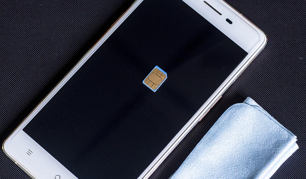

1. Lau sạch lõi đồng trên SIM
Trong quá trình sử dụng, có thể SIM đã bị bám bụi nếu như người dùng hay thay đổi SIM nhiều lần. Vì vậy, các bạn hãy dùng một chiếc khăn mịn và sạch, lau lại lõi đồng trên SIM để khắc phục tình trạng trên nhé.

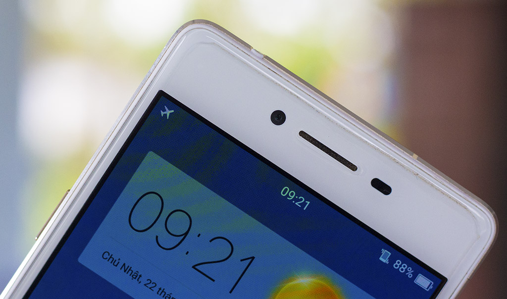

2. Bật chế độ máy bay
Thỉnh thoảng máy báo lỗi không nhận SIM, người dùng chỉ cần bật chế độ máy bay rồi sau đó lắp lại SIM thì có thể giải quyết được vấn đề đấy.

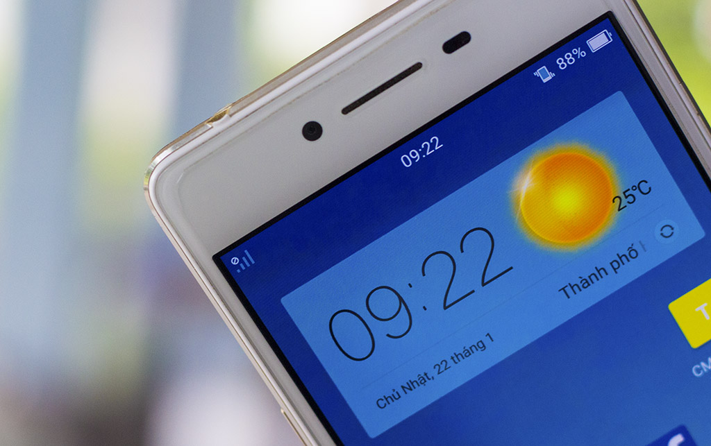

3. Kiểm tra lại sóng điện thoại
Đôi khi, bạn đang ở những nơi mà sóng của nhà mạng khá yếu và trở nên mất sóng. Vì vậy, hãy đi đến một nơi cao hơn hoặc có tính hiệu tốt hơn để liên lạc với người thân nhé.

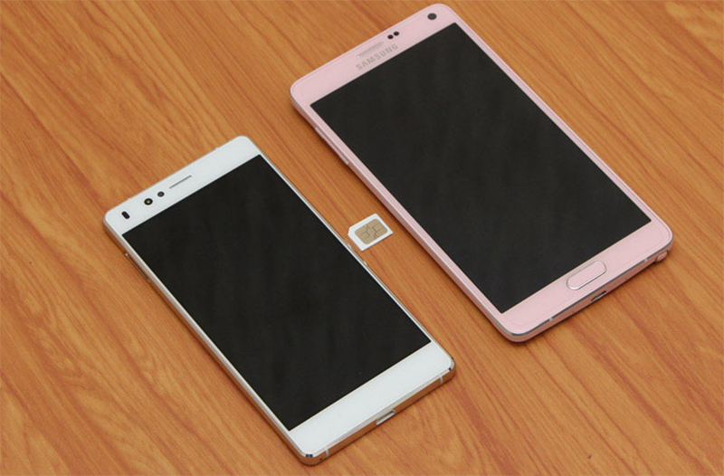

4. Thử lắp SIM vào máy khác
Nếu các cách trên vẫn chưa thể giải quyết được vấn đề thì bạn hãy lắp SIM của mình vào một máy khác để kiểm tra. Nếu SIM vẫn hoạt động bình thường, thì bạn nên đến trung tâm bảo hành để kiểm tra thiết bị của mình.

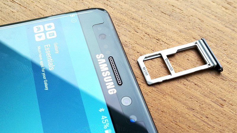

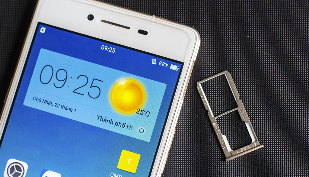

5. Khe gắn SIM bị gãy
Đây là trường hợp phổ biến nhất đối với những máy có khe SIM rời. Việc gãy hoặc nứt khe SIM sẽ làm cho vị trí tiếp xúc giữa thiết bị và SIM không khớp với nhau. Vì vậy, hãy kiểm tra xem có dấu hiện nào bất thường không nhé.
