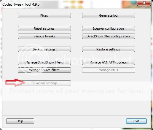

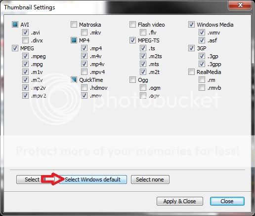

1, Vào start, chọn All Program > Chọn K-lite codec pack > Chọn Codec Tweak Tool > Chọn All Options rồi chọn Thumbnail settings.
Rồi chọn tiếp.
Sau đó Apply and Close. Restart máy, vào lại windows vào trang chủ Adobe cài lại Flash player.
