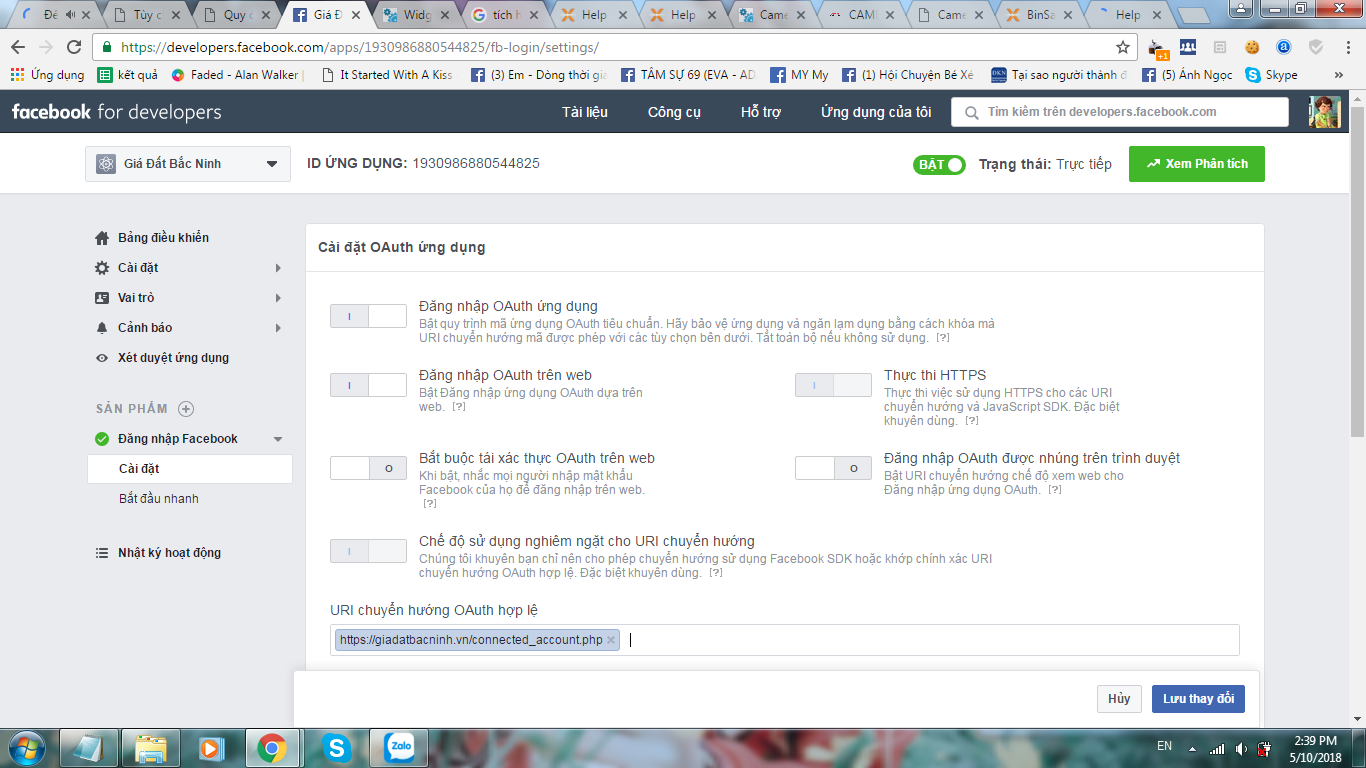

Đúng như bác @kentdoan nói, ngay chỗ URL chuyển hướng OAuth hợp lệ bác điền vào là https://tenmienbac.com/connected_account.php

Điền đúng ntn chưa bác.
Điền xong kéo xuống dưới Chuyển hướng URI để kiểm tra ,nhập thử tiền miền bác vào kiểm tra nếu ok thành đc rồi.

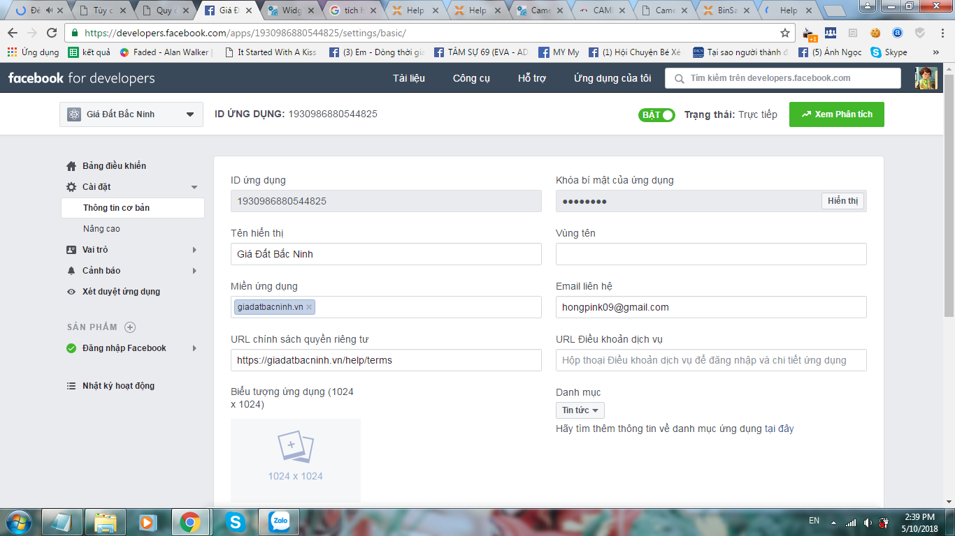

mình điền như thế này
    246.1 KB · Lượt xem: 25

bajnn xem có bị sai chỗ nfo không
hongpink06
10/05/2018
18
4
Thiết lập lại miền trong Quản lý ứng dụng trên FB nhé. Có thể bạn cấu hình sai 1 chỗ URL nào đó
p/s: có khi bác vừa chạy đc https nên giờ nó ko nhận link http ấy mà :D. Bác thử thiết lập các chỗ URL cho đúng nhé
bạn xem giúp mình, mình đã điền đúng hết chưa?
sao nó cứ báo lỗi "Không thể tải URL: Miền của URL này không được đưa vào miền của ứng dụng. Để có thể tải URL này, hãy thêm tất cả các miền và miền phụ của ứng dụng vào trường Miền ứng dụng trong cài đặt ứng dụng của bạn."
