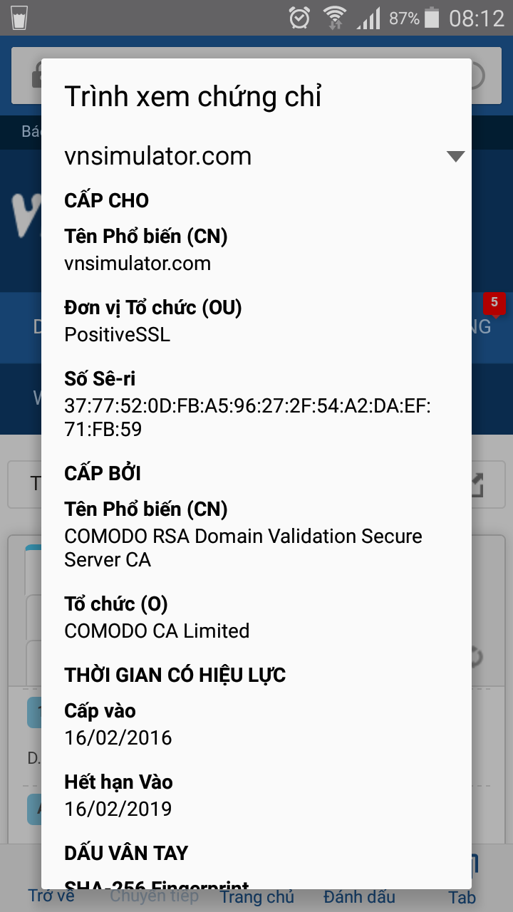

hungnpna
https://vnsimulator.com/
Của e dùng VPS nginx. Bác nào cần config thì e tìm lại rồi e chỉ chứ làm lâu rồi e cũng k nhớ nữa :D
Chỉ nginx thôi nha, chứ Apache thì config .htaccess khác e chưa làm, chưa tìm hiểu nên ko biết.
hungnpna
Free SSL đang dần phổ biến và dễ sử dụng quá nhỉ :)
tuna
Sergeant
Các bác cho em hỏi xài ssl miễn phí như của let's enscrypt, với mấy gói ssl trả phí comodo của mấy nhà dịch vụ VN nó các khác nhau nhiều ko ạ :D
Với lại các bác cho em hỏi cái thanh địa chỉ xanh đó là gì ạ, ko lẽ đăng kí ssl rồi mà vẫn ko có ô bảo mật bên trái khung địa chỉ @@
TuanThinh
Theo mình thì SSL Free = trả phí Comodo basic.
Thanh địa chỉ xanh là hiển thị tên công ty, tổ chức của bác thay cho chữ Secure đó.
