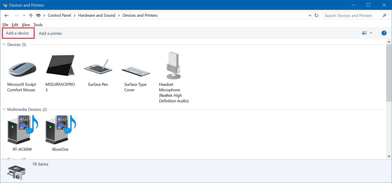

Bước 2: Trên máy tính, khởi động Control Panel > Devices and Printers và nhấn vào Add a device.

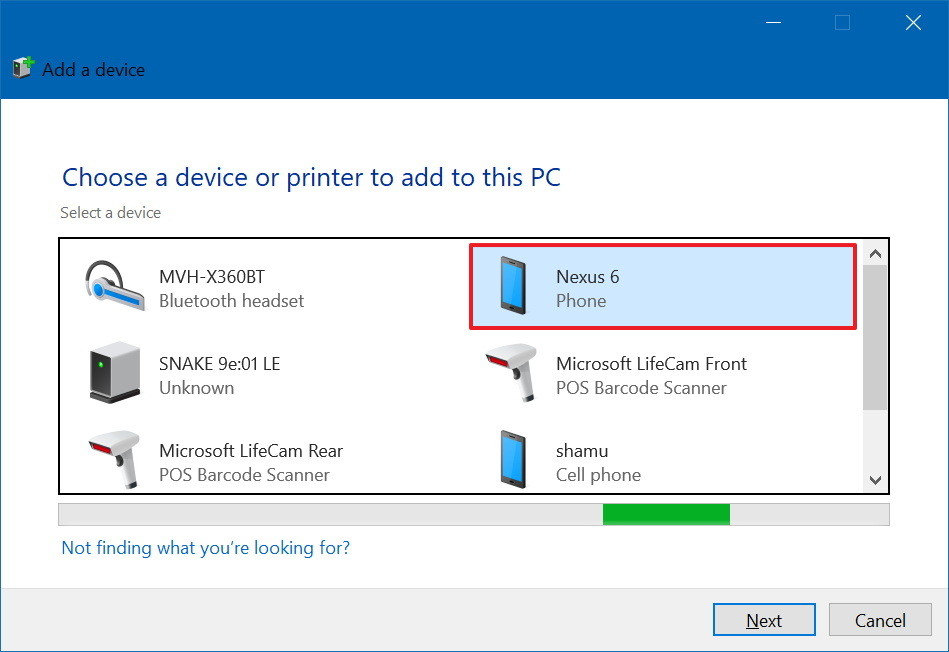

Bước 3: Chọn điện thoại của bạn trong danh sách để kết nối và nhấn vào Next.

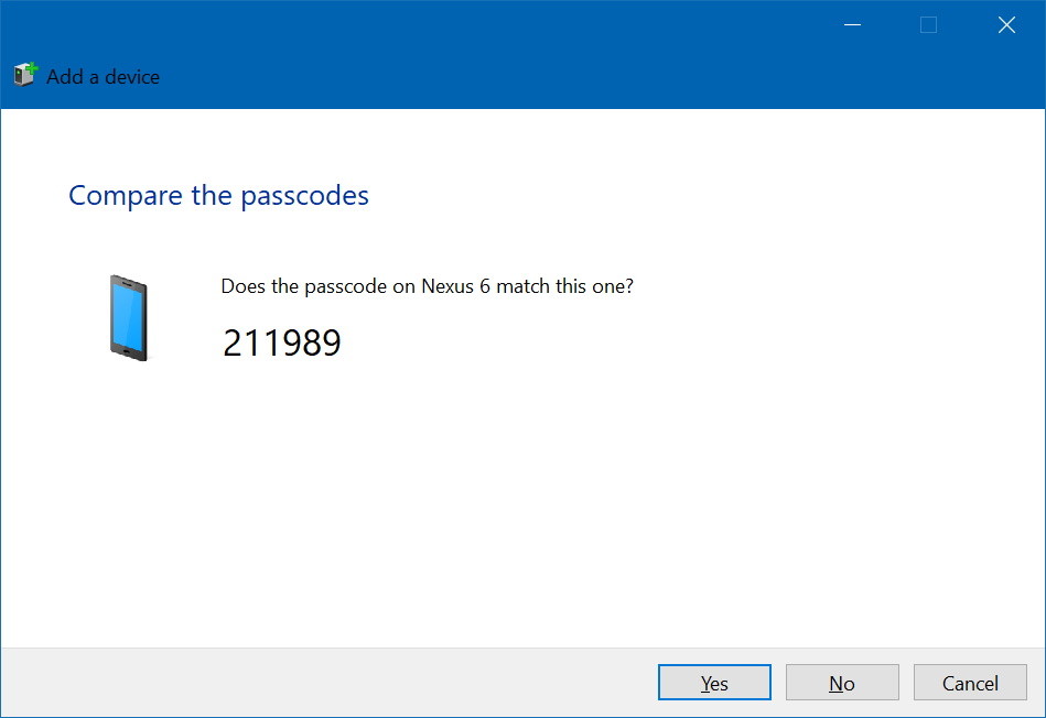

Bước 4: Một mã số hiện ra và bạn nhập nó vào trên điện thoại để xác nhận kết nối là an toàn.

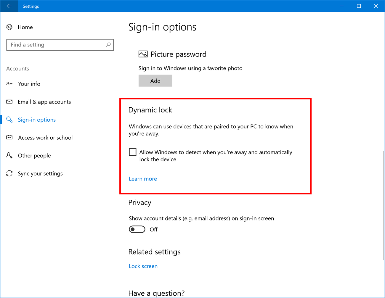

Bước 5: Tiếp đến nhấn tổ hợp phím Windows + I để mở Setting > Accounts> Sign-in options. Sau đó tích chọn vào Allow Windows to detect when you're away and automatically lock the device option
Sau khi hoàn thành các thao tác trên bạn có thể kiểm tra thủ bằng cách đi bộ ra xa máy tính để xem tính năng này có hoạt động ổn định hay không.
