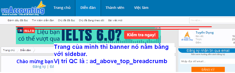

Chào các bác,
Tình hình là mới để ý banner trên top của VNXF nó nằm phía trên 1 mình 1 cõi
Còn forum mình thì nó lại nằm bằng với sidebar.
Bác nào biết cách chỉnh banner top cho giống VNXF ko nhỉ? Có liên quan đến styles ko ta? mình đang xài styles brivium sulfur.
Cảm ơn các bác.

cho vào ad_above_content nhé

sr, nhầm ad_above_top_breadcrumb nhé

Mình đang đặt vị trí đó luôn bác, mà nó hiện như hình này nè, site mình VnAccounting.net. Chứ nó không nằm 1 mình một cõi như VNXF bác ơi

chắc do styles rồi

Tình hình là tìm ra dc rồi bác ạ, styles brivium sulfur thì vào page_container và cho code quảng cáo vào trên maincontent :D
Thêm vào thì hiện đúng ý rồi đó mà ko biết có ảnh hưởng gì không, hì hì

Cảm ơn bác, bác online sớm tí là hay rồi, mà nhờ bác online trễ thì mình mới vào mò mò dc, lúc đầu cứ mò ở ad_... ko ra thấy nản gớm, sau nghĩ lại vào cái trang chủ luôn thử coi ai dè dc
