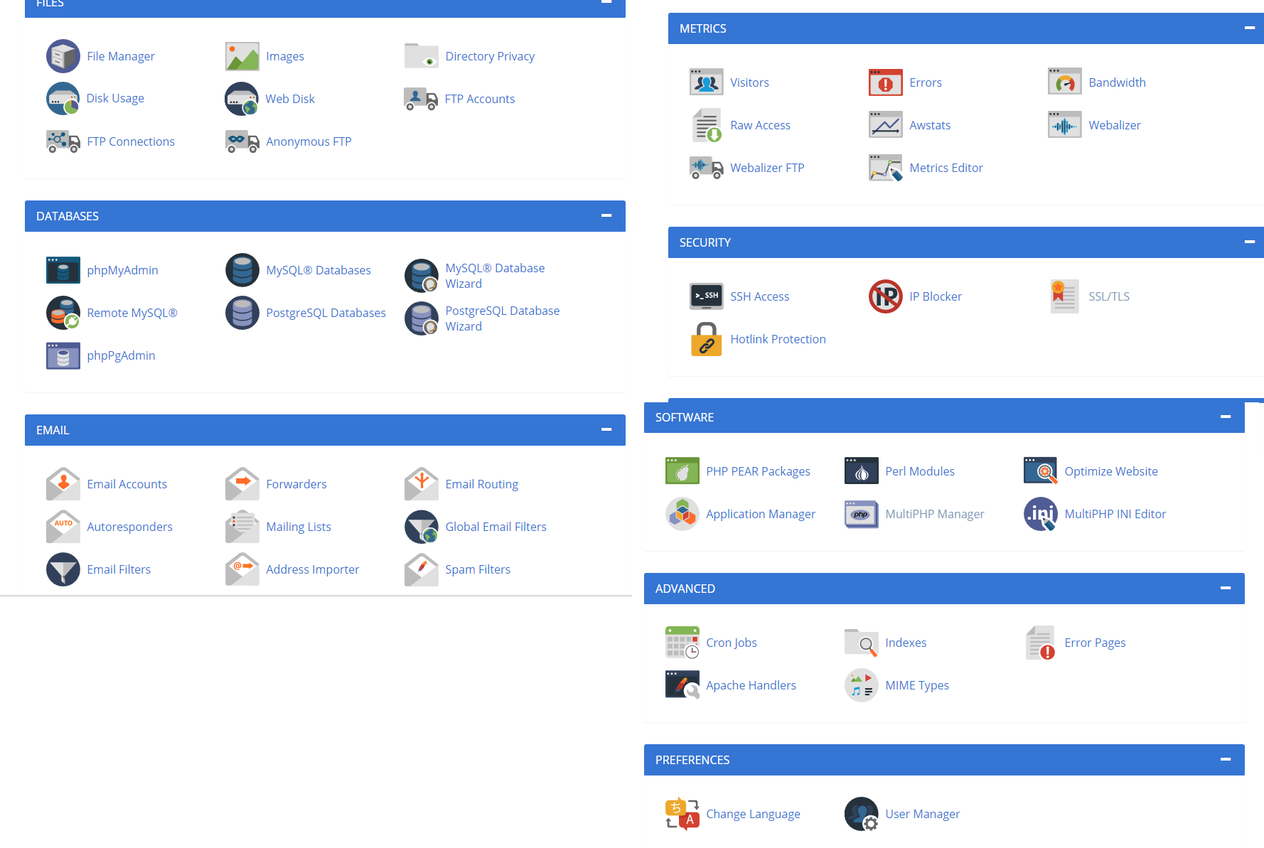

bạn vào php selector (cpanel) để chọn những module cần thiết cho php nhé
maxrena
05/12/2017
26
10
Bạn có thể cho mình xin hình cụ thể không? Mình không tìm thấy cái bạn nói

host bạn không có php selector nhỉ! mà đơn giản nhất là bác liên hệ host
bảo nó kiểm tra file log, xem thiếu module nào bảo nó kích hoạt!
